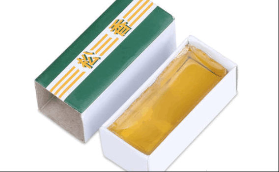

有关电烙铁的知识,在使用电烙铁进行焊接操作时,助焊剂是不可缺少的,这里说一说电烙铁助焊剂的作用,供大家学习参考。电烙铁助焊剂的主要作用
助焊剂(FLUX)自拉丁文是"流动"(Flow in Soldering),在焊接操作的过程中,助焊剂就像一个流动的精灵一样,起到了加速焊接动作的作用。

松香助焊剂去除氧化层,即是第一种反应,松香主要成份为松香酸(Abietic Acid)和异构双萜酸(Isomeric diterpene acids),当助焊剂加热后与氧化铜反应,形成铜松香(Copper abiet),是呈绿色透明状物质,易溶入未反应的松香内与松香一起被清除,即使有残留,也不会腐蚀金属表面。
