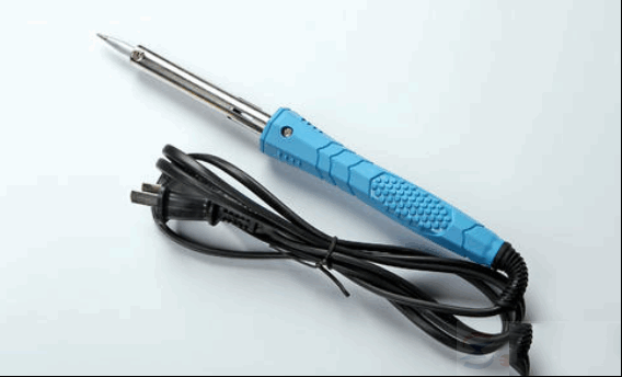

电烙铁的焊接原理是什么:
作为电工技术人员来说,电烙铁经常会用得到,但对电烙铁的焊接原理是什么,可能有许多电工并不了解,这里就介绍下电烙铁的工作原理,供大家学习。电烙铁的焊接原理
电烙铁借助锡来进行焊接操作,其工作原理是通过加热的烙铁将固态焊锡丝加热熔化,借助于助焊剂的作用,使其流入被焊金属之间,待冷却后形成牢固可靠的焊接点。
当焊料为锡铅合金焊接面为铜时,焊料先对焊接表面产生润湿,伴随着润湿现象的发生,焊料逐渐向金属铜扩散,在焊料与金属铜的接触面形成附着层,使两则牢固的结合起来。
因此,焊锡是通过润湿、扩散和冶金结合三个物理与化学过程来完成的。
