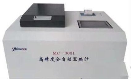

量热仪的使用方法,量热仪的使用注意事项:
有关量热仪的知识,量热仪究竟怎么用,在使用量热仪进行测量操作时,具体的测量步骤有哪些,量热仪的使用注意事项又有哪些,以下是量热仪的使用方法及注意事项,有需要的朋友参考下。一、量热仪的使用方法
1、打开量热仪、打印机、显示器及主机电源开关。
2、打开相关软件。
3、称好试样并装入坩埚,将坩埚装入氧弹的坩锅架上,装好点火丝(长度为10cm),往氧弹中加入10ml蒸馏水,小心拧紧氧弹,应尽量少振动氧弹,注意避免坩埚和点火丝的位置因受振动而改变。
注:勿使点火丝接触坩埚,以免形成短路而导致点火失败,甚至烧毁坩埚及坩埚架。仪器可自动识别。
4、打开氧气瓶阀门,将减压阀低压表上的压力调到2.8Mpa~3Mpa,接着将氧弹装入氧弹挂钩上。
5、输入相关数据,单击
