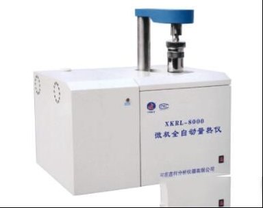

量热仪的原理和用途说明:
有关量热仪的知识,量热仪的工作原理是什么,根据物体的吸热特性进行热量的测量,量热仪的主要用途:可以用于测量化学反应、物理变化过程的热量变化,或测定材料的热容。一、量热仪的工作原理
在量热仪的量热系统中,除了水吸收热量外,氧弹、内筒、温度计和搅拌器等都会吸热,并且各自的吸热情况不同。
其中涉及到的各种因素比较复杂,不可能依靠简单的数学计算获得,只能采用已知热值的基准物,如苯甲酸来标定出量热系统温度每升高1℃吸收的热量,也就是标定出量热仪的热容量。
二、量热仪的用途
量热仪主要测量煤炭、秸秆等固体的发热量,也可以测量石油等液体的发热量,主要用于热电、水泥、煤炭、新能源等领域。
