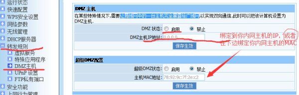

所以,就在路由器里设置DMZ主机转发吧。
DMZ让局域网中的收到其他维修同行的一台主机完全暴露给广域网.以磊科路由器为例,如图,找到路由器里的转发功能,DMZ主机,按图设置:
保存后,你在外网链接你的路由器公网IP,路由器就会自动转发给你的网内服务器。
