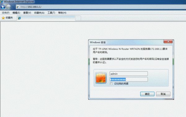

先把电脑网线与其中一个路由器连接,先不要连接另一个路由器过来的网线;
打开电脑,进入连接的路由器界面,将LAN的IP改为192.168.1.2(和另一个路由器的IP地址不一样就可以),关闭DHCP,并设置无线连接名称及密码;
用网线与另一个路由器相连,登录;
输入账号和密码。
(账号、密码在路由器铭牌上有标注);
