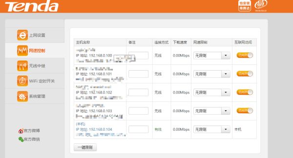

三、如何通过设置路由来限制局域网观看视频
如果你只是用的腾达、水星这这种家用路由器是没有这个功能(只限制观看视频)的
如果你使用的是华为、华三等厂商的大中型路由器、交换机是可以做到的;这些设备都支持做路由规则,限制某一个IP或者MAC地址对指定网络的访问
现在新出的路由器一般也就能禁止某一个设备上网,不能达到只禁止它看视频的效果
你可以在浏览器上输入192.168.0.1(一般是这个地址,如果访问不了你可以查看你家路由器的背面的默认网关,然后输进去就行了),在路由器控制界面看看能不能找到类似联网控制的按钮限制一个设备的联网功能
