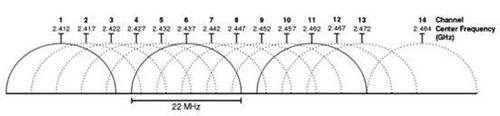

1、不同的无线网络的信号干扰会使无线网络的性能受影响。
虽然信道数量很多,但是这并不意味着你可以随便设置。
网络质量除了客户机无线网卡或无线路由器的质量问题,有一个不容忽视的要素,就是不同的无线网络的信号干扰,使无线网络的性能受影响。
这个问题的罪魁祸首就是无线网络和另外两个无线网络使用了相同的信道,或者使用了能够相互干扰的某些信道。
因此下面就让我们一起来了解一下更多关于802.11信道、以及在2.4GHz到5GHz Wi-Fi信号之间的区别。
2、信道1、6和11
3、首先让我们来讨论一下2.4GHz的信道。
因为从2014年开始,所有无线路由器都仍然在使用2.4GHz的频段。
虽然802.11ac在去年首次亮相,开始搭理推动5GHz频段的使用,但是相信许多用户不会立即更换路由器,再加上厂商们还有许多库存,因此2.4GHz频段仍然还会在市面上大量的存在一段时间。
