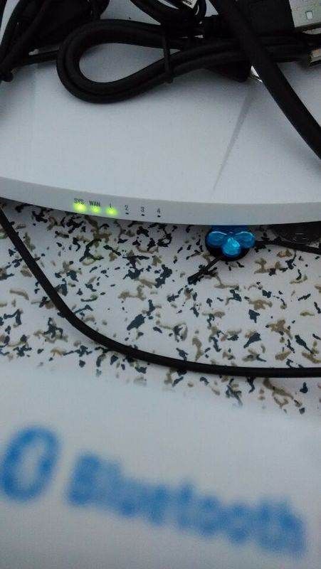

三、路由器怎么显示才算正常
正常显示如下:
路由器SYS指示灯常亮,WAN指示灯闪烁,1、2、3、4如果有接线的话也是一直闪烁。
正常使用情况如下图:
路由器指示灯显示状态参考:
pwr电源指示灯,常灭表示设备未通电,常亮才是正常;
sys系统状态指示灯,常灭表示系统存在故障,常亮表示系统初始化故障,正常状态应是闪烁;
wan广域网指示灯,常灭表示网络未连接成功,常亮表示连接成功未有相应的数据传输,正常状态是闪烁,表示连接成功且有数据传输;
lan局域网指示灯,常灭表示没有端口连接,常亮表示端口连接正常,闪烁表示端口连接正常且有数据传输;
wlan无线指示灯,常灭表示没有启用无线功能,常亮表示无线网络连接正常但未有数据传输,正常状态应为闪烁,表示有端口连接且正常传输数据。
