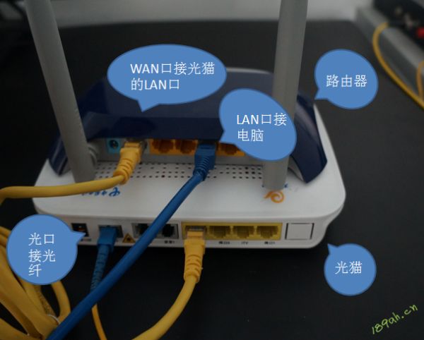

根据您的描述,如果您是FTTH用户,即通过光纤方式上网,那么将光猫上LAN口(除了iTV口)与路由器WAN口用网线连接即可,注意光纤不可随意插拔,如下图:
连好了路由器后,在浏览器地址栏中输入192.168.1.1后按Enter键,出现路由器登陆界面,输入用户名和密码(请参照产品说明书或路由器背面标签)后进入路由器配置界面,一般路由器的用户名和密码均为admin,注意大小写。
(如打不开网页,请将电脑的IP地址设置为192.168.1.2,子网掩码为255.255.255.0,默认网关为192.168.1.1,重新尝试),最后在页面左侧,点击“设置向导”后点击“下一步”,按照提示往下操作即可。
