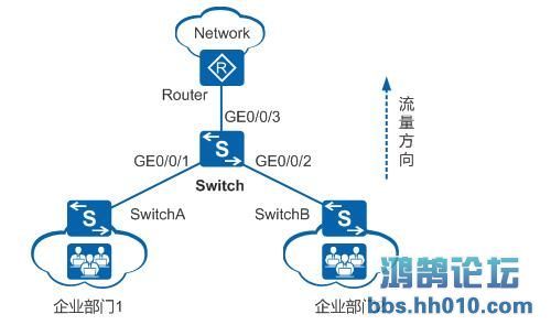

组网需求
如图1所示,Switch通过接口GE0/0/3与路由器互连,企业部门1和企业部门2通过接口GE0/0/1和GE0/0/2接入Switch,经由Switch和路由器访问网络。
由于业务较单一,不需要对业务进行区分,但是网络带宽有限,因此需要对企业各个部门的接入带宽进行整体限制。要求企业部门1出方向保证带宽为8Mbit/s;企业部门2出方向保证带宽为5Mbit/s。
图1 接口限速配置组网图
配置思路
采用如下的思路配置接口限速:配置Switch的各接口,使用户能够访问网络。在Switch接口GE0/0/1和GE0/0/2的入方向配置接口限速。

请在Router上的与Switch对接的接口上配置IP地址192.168.1.2/24,并在该接口上配置子接口终结VLAN。
