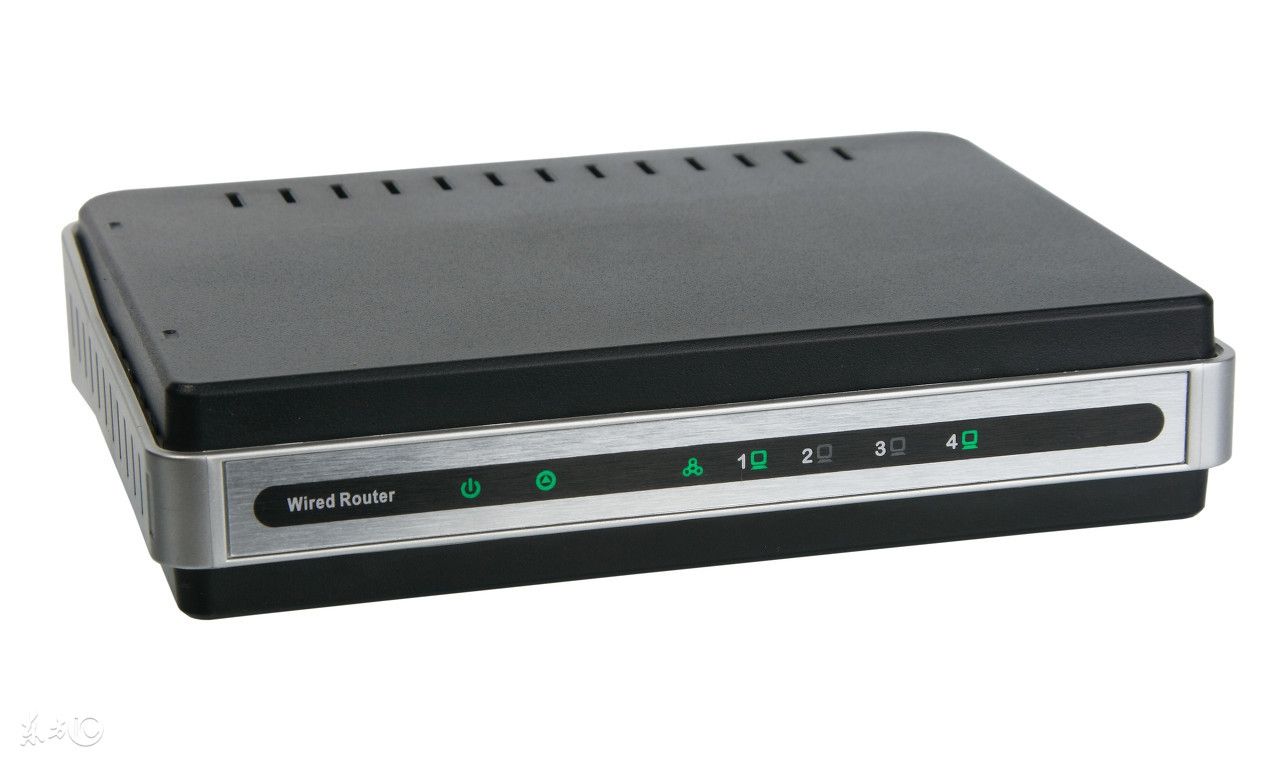

利用2台路由器进行联网(如何2条网线共用一个路由器):
首先你要保证第一个路由器能够上网,然后拿一根两边带有水晶头的网线插入一级路由器的Lan网线插口里,然后网线的另一个头插入第二个路由器的Wan网线插口里,然后设置二级路由器,用电脑或者手机,进入二级路由器管理页面,模式选择动态ip,自动获取,然后为了稳定,把Lan口的ip进行更改,一般路由器的Lan口的ip都是192.168.1.1那么我们就要把二级路由器的Lan口的ip改为192.168.2.1,ip不要互相冲突就行,如果设置好了不能上网,你就进一级路由器里面看看Lan口的ip是什么了,然后再设置二级路由器!好了这个视频对老师傅们来说很简单,但是现在仍然有好多朋友不会设置,谢谢大家欣赏
