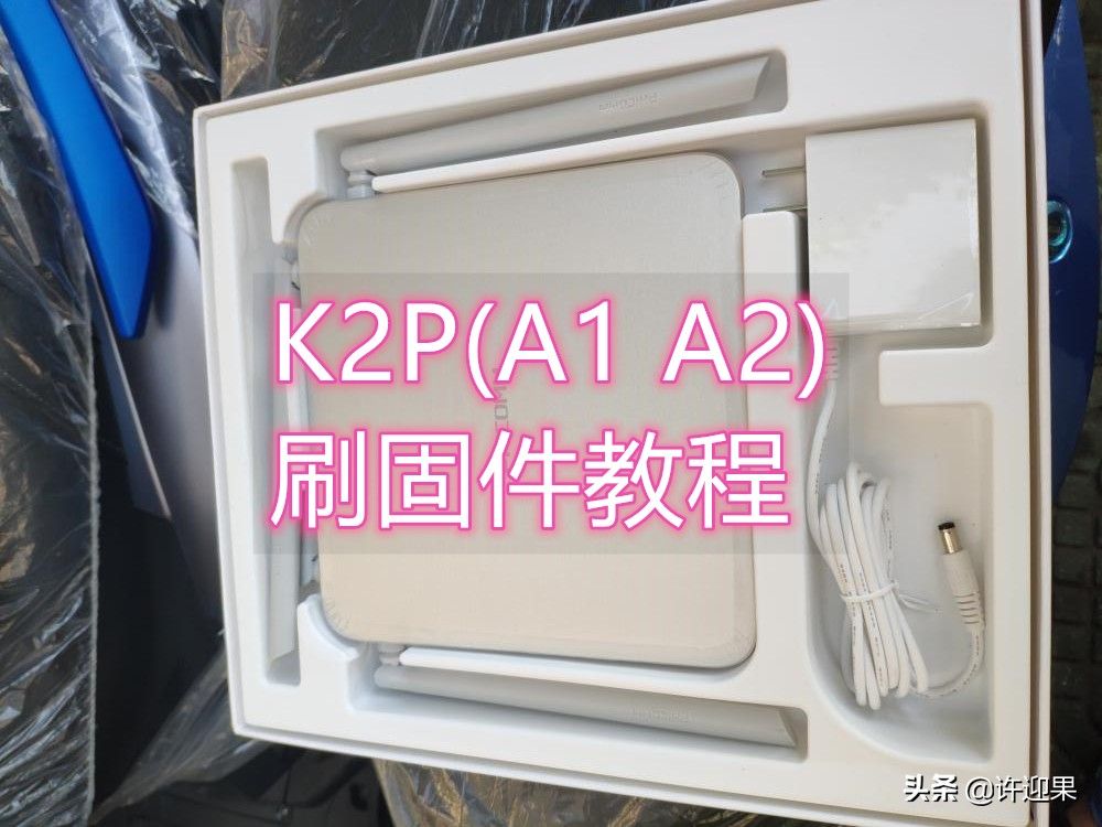

好,先来第一部分: 斐讯K2P(A1 A2版)刷第三方固件的具体操作步骤.为了照顾纯小白第一次刷固件不出错,我会尽量说的细致一些,别嫌我啰嗦.
1. 依次打开设置-网络和Internet-更改适配器选项-在网络连接上右键-属性-Internet协议版本4-属性,修改选中自动获取IP地址和自动获取DNS服务器地址.如果你当前默认的就是自动,可以跳过此步骤.
2. 断开电脑所有有线和无线(WiFi)连接,断开路由器的所有网线连接,只用一根网线连接电脑网卡和路由器的LAN口.
3. 路由器通电,电脑端打开浏览器,输入p.to或者192.168.2.1,输入密码登陆到管理界面,如果已经忘记了管理密码,可以在路由器通电状态下长按电源孔旁边的reset按钮5秒钟重置路由器,重新设定管理密码.
4. 登录到路由器的管理后台之后,依次点击功能设置-系统状态,仔细查看硬件版本是否是A1或A2,如果你的路由器是B1或B2,那么这个教程对你无用.再查看软件版本号是多少.如果你的版本号是等于或低于22.8.5.189,那么本教程可以顺利使用,如果你的版本号是22.10开头的官方新版本固件,那么本教程有可能刷机失败,因为斐讯的新固件已经封了刷机接口.可以尝试点击手动升级然后降级到22.8.5.189,注意千万不要点自动升级,千万不要点自动升级,千万不要点自动升级.
5. 下载刷机工具包,解压缩到一个空文件夹. 双击 路由器刷breed_Web控制台助手v5.9版本打开刷breed工具 会弹出提示界面,点击确定.
6. 登录账号官方固件默认的是admin不用改,密码改成你自己设置的密码,breed适配机型选中:breed-mt-7621-phicomm-k2p.bin 路由器IP地址如果你没修改过,默认就是192.168.2.1不用改,如果你修改过就改成你自己设定的值.刷机方案确定选中斐讯k1…全全自动方案后,其余不用动,点击开始刷机.
7. 软件会自动完成刷写breed,一般3-5分钟,注意刷写期间不要让路由器断电,且尽量不要做其他操作,期间如果有防火墙提示,请点击确定.
8. 刷写成功后在刷写状态框内会有提示. 看到提示后拔掉路由器电源,一只手一直按住reset按钮,另一只手插入电源,3秒钟后松开reset按钮.
9. 在浏览器内输入192.168.1.1进入到breed web控制台,点击固件更新打开刷写界面,然后点击固件后面的选择文件,可以浏览选中我那个工具包中带的老毛子固件或高恪固件,或者也可以选中你自己想刷的符合K2P A1 A2版本的其他固件,选中后点击打开.
10. 确认一下闪存布局为:0x50000,无误则点击上传.在更新确认界面点击更新,耐心等待进度条完成,期间路由器不可断电,且不要在未完成时刷新浏览器.一般会在一两分钟内完成.
11. 看到更新完成的提示后,把网卡先禁用再启用或者直接插拔一下网线, 然后依次打开设置-网络和Internet-更改适配器选项-在网络连接上右键点击状态,然后点击详细信息,查看Ipv4默认网关是多少,这个就是你的路由器地址.
12. 在电脑浏览器中输入上一步查看到的路由器地址然后回车,密码一般是admin.登陆以后第一步一定要记得恢复出厂设置,老毛子是在系统管理-恢复/导出/上传设置里面,点击最上面的重置就可以恢复出厂设置了,高恪是在系统管理-恢复出厂设置里面,点击重置即可.路由器重启后就彻底完成刷机了,接下来再进入路由器后台进行相关设置就可以了.
