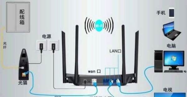

三、如何连接wifi路由器
路由器的wan口需要与光猫的网口相连,然后设置终端调试路由器,具体方法如下:
1.使用终端先连接路由器。
如果是移动端设备(比如手机、平板电脑等),可以通过无线连接;如果是电脑,可以通过有线连接。
2.登录路由器管理界面。
终端在连接路由器之后查看自己获取到的网关地址,可通过在cmd窗口中输入ipconfig查询,比如获取的ip是192.168.1.100,网关为192.168.1.1.那么在浏览器地址栏中输入192.168.1.1并回车,第一次配置需要设置登录密码,登录路由器的管理界面。
3.配置上网方式。
通常将上网方式配置为动态获取ip,也有一部分用户需要配置pppoe拨号,这里按自己的上网方式配置。
4.设置无线参数。
在在无线设置中可以配置wifi的ssid、加密方式和wifi密码。
如此配置之后,终端便可以通过路由器联网了。
