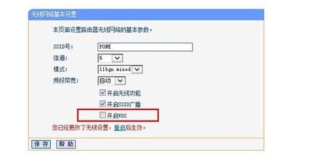

二、设置副路由器。
1、修改无线参数并开启WDS扫描信号。
电脑连接副路由器,登录管理界面,点击 无线设置 >> 无线基本设置,修改 SSID号 与主路由器相同,固定 信道,勾选开启WDS,点击 扫描。
2、选择主路由器信号。
在扫描页面中找到主路由器的SSID,点击 连接。
注意:如果WDS扫描不到主路由器的信号,请确认主路由开启无线功能,且尝试减小主、副路由器之间的距离。

登陆路由器的后台,进入无线路由的基本设置,开启WDS,并扫描周围的路由设备
知道邻居家的路由的SSID,然后连接,输入对方路由的密码
完成上述操作后,就可以两个路由都能上网了。
注意:切换模式后,路由器需要重启才能生效。
