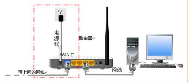

路由器设置方法:
将入户的可以上网的网线插到路由器wan口,然后用另一条网线插在路由器任意lan口,另一端插在电脑的网口。
如下图:
打开电脑浏览器输入路由器ip,一般为192.168.1.1,路由器帐号密码一般默认为admin,说明书或路由器后面会写明。
进入路由器设置,点击设置向导,根据设置向导设置上网模式,比如有帐号密码就选择ppoe接入,没有可以选择动态IP,设置无线网络,设置完毕重启路由器即可使用。
