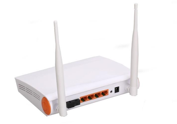

ADSL----路由A的WAN口----LAN口-----路由B的WAN口----LAN口----计算机
该方式连接两个设备都工作在路由模式,路由器A的LAN口IP地址可以为192.168.0.1
而路由器B要更改LAN的地址,不能与前端路由器A处于同一网段,可更改为192.168.1.1;
二、一个设备为路由器,另一个设备为交换机
连接方式如下:
ADSL----路由A的WAN口----LAN口-----路由B的LAN口----LAN口----计算机
该连接方式下,没有使用路由器B的WAN口,同样需要更改LAN的地址,不要与前端路由器A的管理地址192.168.0.1冲突,可以设为192.168.0.2,即可处于同一网段,但不要重复,并且一定要将路由器B的DHCP服务器关闭。
