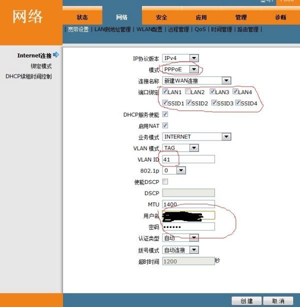

要超级管理员的账号 然后在网络-宽带设置里设置,LAn1 3 4打钩, ssid1那个也要打勾,然后VLAN ID后面填41 最后下面账户 密码 输入你的宽带的 最后创建就行了,对了,要断开宽带先,以后都不用拨号了,自动连接的
设置路由、Wifi和自动拨号
说明:最好将光线拔掉再设定
打开网络-宽带设置
新建一个WAN连接
2、在网络-LAN侧地址管理,启用DHCP服务
3、在第一步中的下拉菜单选项里有4_TR069_R_VID_45这个连接模式,可以删掉,最后的VID_45因地区可能有所不同,认准带有TR069的就可以删,这个是电信监控连接。
插好光纤,等一分钟左右的自动拨号,就可以上网了。
