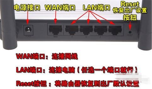

一、路由器的LAN口和WAN口有什么区别
路由器WAN接口连接的是外网,拉进来的网线就是接这个接口。
也就是进来的线用这个口。
连猫用的它是一个接受信号的口。
路由器LAN接口是连接的内网,家里如有几台设备需要拉线上网都是从这个接口接出去的。
这是一个输出口。
