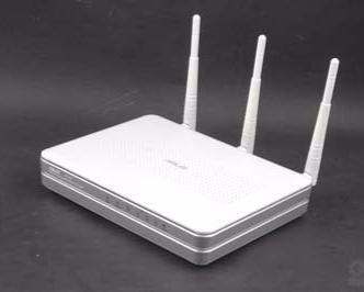

如果楼主的路由器是有线接口是百兆端口,那么使用300M宽带,通过路由器后只有百兆的带宽了,路由器就相当于一个瓶颈。
需要买个支持双频5GHz AC协议的路由器,并且有线端口需要是千兆,才能支持300M的宽带,比较便宜的如小米路由器4、TP WDR6500千兆版等,好一点的如华硕AC66U B1、网件R6400及以上。
另外,测速建议使用有线测速,无线测速方面,还受限于无线网卡的性能及距离的影响,一般无法达到宽带最大带宽。
二、过了路由器就只有100兆
这个问题要分两方面看。
先看网速的稳定性,你可以跳过路由器,电脑用网线直接接光猫,单机联网测速,看看怎么样。另外,电信官方也有自己测速网站,可以测一下,还有你的帐号接入带宽的信息。如果在官方网站测试下来的数据也不理想,可以找电信的人来查。
另外,就得看你的笔记本网卡是什么类型的,是10/100M还是100/1000M的。个人感觉不太会是路由器的问题,路由器里不要去设置最大速度,默认应该是无限制的。
