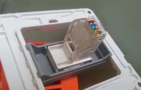

网线盒的接线方法如下:
1、网线底盒的接法,看清底盒的线序,一般底盒上都标有两种线序。即A线序和B线序。
2、剥网线时请用专业网线钳,线盒内网线剥离长度为3厘米为宜,太短时不好操作。
3、看清底盒线序颜色,并逐一将线色相同的网线,卡在独立的卡槽内,然后合上压紧即可。
4、路由器处水晶头的接法,线序:橙白,橙,绿白,蓝,蓝白,绿,棕白,棕。
5、连接测试仪,查看灯线序是否正常。
网线盒接线的注意事项。
用网线盒接线的时候要注意,去掉外层网线包皮的时候,要特别注意力道,不能将线芯剪断。若是平行线芯部分太长,很有可能加强芯线之间的干扰,影响通信效率;若是线芯长度不够,导致水晶头金属片接触不到芯线,引起接触不良,最佳的线芯长度尽量在1.5CM以内即可。
