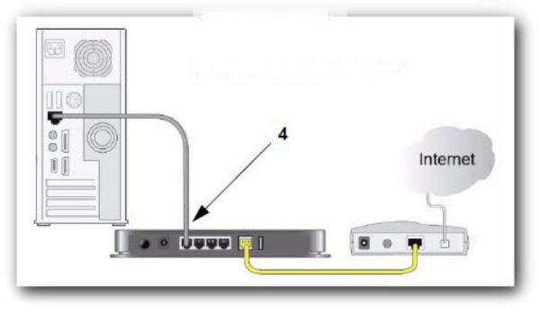

二、光猫和路由器怎么连接
1、拿一根完整的网线,找到你的光猫背面的黄色端口。
2、将网线的其中一头插入到这四个黄色端口中的任意一个端口里面。
3、再找到路由器背面的黄色端口,将网线的另一头插入到路由器的这个黄色端口里面,这样一个简单的光猫和路由器就连接成功了。
4、如果想要上网,就在电脑上进入到这个路由器的管理地址,先在创建管理员密码的页面里面依次设置你的管理员密码,设置好后点击确定。
5、再在第二个上网设置的界面里面依次输入你的宽带帐号和密码,再点击下一步按钮。
6、在第三个无线设置的界面里面设置你的无线网络的名称和密码,设置好后点击确定按钮,这样你的这个路由器就可以连接上网了。
