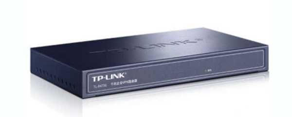

二、路由器lan灯不亮
品牌型号:联想拯救者R720
    系统:Windows 10
    软件版本:TP-LINK TL-R473G
路由器lan灯不亮的原因有:
1、连接路由器lan口和电脑的接口出现松动。
2、电脑网卡驱动坏了。
3、连接路由器lan口和电脑的网线坏了。
4、路由器lan接口出现故障。
解决方法:
1、把连接电脑和路由器lan口的网线拔下,在重新插一遍避免水晶头接触松动。
2、检查电脑网卡驱动是否坏了,把电脑网卡驱动重新安装。
3、重新换一根新的网线。
4、路由器通常都有4个lan口,可以换一个接口试试。
