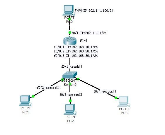

一、在路由器上配置访问控制列表
交换机如下配置,这些不用多说
interface FastEthernet0/1
switchport mode trunk
interface FastEthernet0/2
switchport access vlan 10
switchport mode access
interface FastEthernet0/3
switchport access vlan 20
interface FastEthernet0/4
switchport access vlan 30
路由器做配置,如下是做单臂路由,因为你说是路由器且VLAN之间通信,常做单臂路由
interface FastEthernet0/0.1    进入子接口
encapsulation dot1Q 10        802.1Q封装VLAN10
ip address 192.168.10.1 255.255.255.0     配IP
ip access-group 1 out             应用访问控制列表1   out=流出
interface FastEthernet0/0.2     进入子接口
encapsulation dot1Q 20           802.1Q封装VLAN20
ip address 192.168.20.1 255.255.255.0   配IP
ip access-group 2 out            应用访问控制列表2  out=流出
interface FastEthernet0/0.3   如上
encapsulation dot1Q 30
ip address 192.168.30.1 255.255.255.0
ip access-group 3 out
interface FastEthernet0/1      配一个网外地址,用于测试
ip address 202.1.1.1 255.255.255.0
下面就是你要的答案,配置访问控制列表,不允许VLAN之间通信,但可以访问外网
标准ACL 1 拒接192.168.20.0  192.168.30.0  网段,其他允许。
access-list 1 deny 192.168.20.0 0.0.0.255
access-list 1 deny 192.168.30.0 0.0.0.255
access-list 1 permit any
标准ACL 2 拒接192.168.10.0  192.168.30.0  网段,其他允许。
access-list 2 deny 192.168.10.0 0.0.0.255
access-list 2 deny 192.168.30.0 0.0.0.255
access-list 2 permit any
标准ACL 3拒接192.168.20.0  192.168.10.0  网段,其他允许。
access-list 3 permit 192.168.10.0 0.0.0.255
access-list 3 permit 192.168.20.0 0.0.0.255
access-list 3 permit any
第一次花1个多小时答题,中间还因为断电导致又重新写配置。不懂在问,以思科设备做的,如果要华为也可以追问。但估计不会在花怎么多时间了。 睡觉Zzzz
