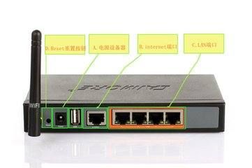

一、桥接的路由器没有信号怎么办
桥接的路由器没有信号的解决方法为,桥接的时候点击了隐藏SSID导致的,通过无线设置,点击基本设置,把开启SSID广播前面的勾勾上,然后保存重启即可。或者是桥接设置不正确导致的,重新设置桥接即可。
具体操作步骤:
首先登入和宽带猫连接的路由器。
在无线设置-基本设置中设置“SSID号”、“信道”,设置固定信道号。
在无线安全设置中设置无线信号加密信息,记录该无线路由器设置后的SSID、信道和加密设置信息。
登入需要桥接的第二台无线路由器。
在网络参数LAN口设置中,修改IP地址和第收到其他维修同行的一台路由器不同,保存,路由器会自动重启。
在基本设置中勾选“开启WDS”。点击“扫描”,搜索周围无线信号。
在扫描到的信号列表中选择第收到其他维修同行的一台路由器SSID号,点击“连接”。
将信道设置成与第收到其他维修同行的一台路由器信道相同,同时设置加密信息和第收到其他维修同行的一台路由器相同,点击“保存”。
关闭DHCP服务器,在DHCP服务器中,选择“不启用”,保存,重启路由器。
此时第收到其他维修同行的一台无线路由器与第二台无线路由器已成功建立WDS。
