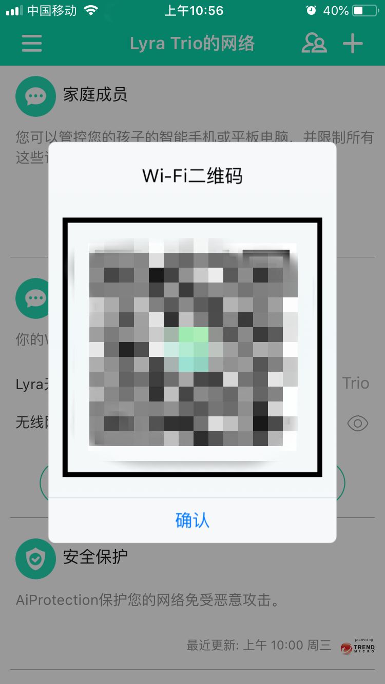

最实用的还数访客存取和家庭成员这两个功能。其中访客存取单独建立一个Wi-Fi信号,以提升用户网络的安全性。同时,用户还可以通过访客存取方便地将Wi-Fi名称和密码已图片的形式分享给QQ、微信好友。
▲相比口述,用二维码给客人分享Wi-Fi密码要方便得多。有条件的用户还可以将二维码截图或者打印出来,从而省去每次都需要创建二维码这个步骤。
