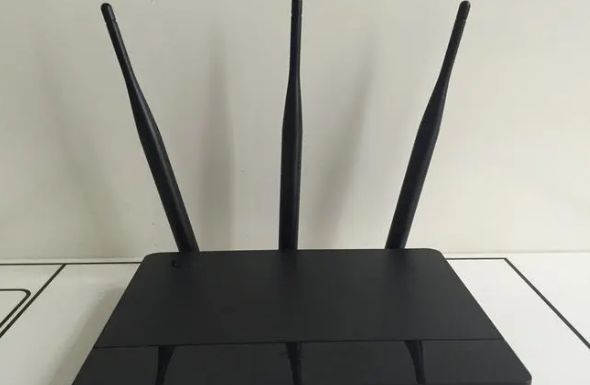

有些时候,单台路由器无线覆盖范围有限,部分区域可能会信号较弱或存在信号盲点。无线桥接(WDS)可以将多台无线路由器通过无线方式互联,从而将无线信号扩展放大。我为大家整理了两个不同品牌路由器无线桥接的设置  方法  ,供大家参考阅读!
