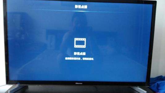

一、电视网络连接失败怎么办
1、关闭并重启Wi-Fi连接
用机顶盒、电视上网,机顶盒、电视中会保留一个由Wi-Fi连接分配的网络IP地址,它会被应用到当前Wi-Fi中,如果没有出现地址冲突,就不用担心,如果有冲突就得关闭并重启Wi-Fi连接。
2、忽略网络
如果上面的做法没有起作用的话,就应该选择让安卓设备忽略该网络,并重新进行添加操作。移动到需要忽略网络的覆盖范围之外,选择忽略该网络。
返回到覆盖范围之中,等待网络自动显示出来,然后输入网络密码重新登入。这样安卓机顶盒、电视就应该可以获得新的地址,并正常工作了。

电视机连不上wifi的一般原因和解决办法:
1、电视机与路由器的距离太远,导致电视接收不到wifi信号,一般将路由器移近电视机即可解决问题;
2、路由器的无线网络设置关闭了SSID广播,导致电视接收不到wifi信号,一般将路由器的SSID广播打开即可解决问题;
3、路由器其他设置有问题或者路由器故障导致电视机连接不到wifi信号,一般可以重启路由器或者将路由器重置后再设置路由器的参数,必要时可以更换路由器使用,已解决该问题;
4、电视机的系统有问题,导致接收不到wifi,一般可以将电视机系统恢复为出厂设置或者将系统升级到最新版本来解决问题;
5、电视机的硬件故障导致接收不到wifi,如无线网络模块故障、wifi天线故障、内部电路或主板及其零部件故障等,建议联系电视机的售后进行检修即可解决问题。
