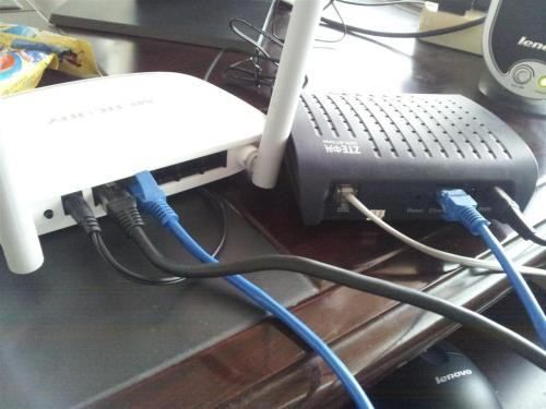

路由器接光猫怎么设置
先用一根网线将光猫网线口和路由器连接在一起,然后再用另一个网线来连接电脑设备与路由器LAN端口。当路由器WAN端口的灯开始闪烁时,说明此时已有了信号源。接着将192.168.1.1输入浏览器中,再输入路由器密码便能进入设置界面进行设置了。
