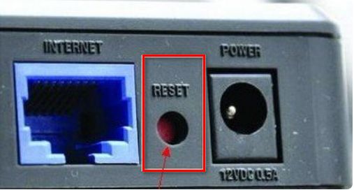

路由器初始化方法:
路由器后面有一个按钮【reset】按钮,长按5秒,路由器面板的指示灯全灭然后又亮,就表示重新设置了。
初始化后一般路由器的无线网络都恢复到出厂设置状态,无线网络变成初始的不加密的一个无线网络,没有密码即可连接的。
