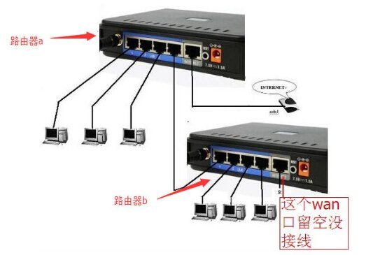

一、路由器如何分线
Internet-(入户)-猫-(Wan口)路由器(Lan口)-电脑;
多台电脑仍然连接到路由器LAN口上,如果Lan口数量不够,则需要使用交换机或者另收到其他维修同行的一台路由器,如下图:
有些路由器需要设置:
1.先将电脑连接从路由器的LAN端口,把从路由的IP地址改成别的网段地址,只要不与主路由器同一网段就行。例如多数的路由器地址都是192.168.1.1,我们只要将从个路由器地址改为192.168.0.1即可;
2.再在设置里将从路由器的DHCP功能关闭;
3.最后将主路由器出来的网线接在从路由器的LAN端口上(随便哪一个都行),注意不能是WAN端口。
