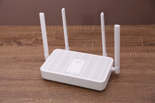

二、路由器亮红灯是该如何维修
1、无线路由器的wifi信号灯变红,说明设备wifi不能正常使用。建议重启路由器试试,如果还是不行,建议恢复路由器出厂设置。
2、重启无线路由器方法一,直接断开路由器电源,大约1分钟之后再插上电源。
3、重启无线路由器方法二,利用路由器的复位键,即后面板上的 reset 孔,使用能插进去的细且硬的东西按一下即可。
4、重启无线路由器方法三,打开浏览器输入192.168.1.1进入无线路由器设置界面。
5、需要登录之后才能设置其他参数,默认的登录用户名和密码都是admin,可以参考说明书。
6、然后点击系统设置,系统重启
三、路由器闪红灯该如何维修
路由器los闪红灯的解决方法:
1、关闭电源,拔下光纤头但我们发现路由器los闪红灯的时候,我们首先可以关闭电源,然后拔下光纤头,用棉签清理一下光纤头表面以及路由器的插孔内部,然后插上电源,重新插回光纤头。如果这一步没有问题,那么红灯就会停止闪烁。
2、检查光纤线路如果在清理过光纤头与路由器的连接处以后,路由器los灯还是会闪烁,我们可以再去检查一下光纤线路,看看线路有没有出现折弯或者破损的情况,如果出现这样的情况,可以重新换一条光纤线路,那么红灯闪烁的问题应该就可以得到解决。
3、咨询客服如果上面两步都已经处理过了,los红灯还是在闪烁的话,可以直接打电话给电信的客服,向他们咨询一下,最大的可能是外部线路和光猫损坏了,他们会派专门的人员上门修理。
