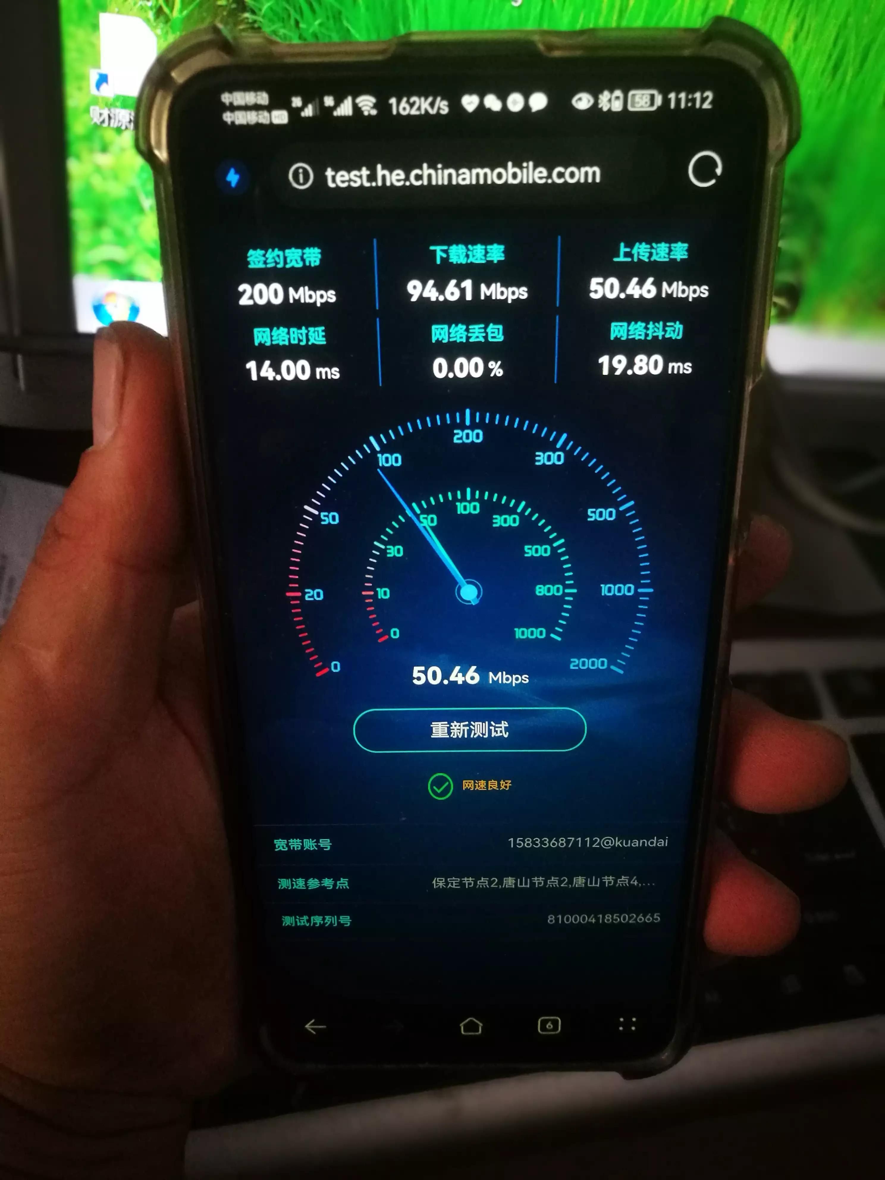

可是在休息的那屋发现,上网速度和原来也差不多,那么问题出在哪里呢?问卖家客服,说测一下下载网速,我也不是很明白怎么测。后来又联系了那个宽带师傅,那位师傅很热情答应第二天过来看看,因为当时已在晚上了。
第二天上午,宽带师傅赶到,用专用的测速仪,测了光猫下来的网线端出口正常,然后测路由器的无线信号偏低,师傅的结论是:路由器的芯片可能达不到千兆要求,因此无线信号较弱。
结症找到了,向卖家说明了情况,卖家说,这款就是千兆路由器,可以上网查到相关数据。我说网上数据没错,可此款路由器达不到千兆要求,宽带师傅用专用仪器测试了,这是实实在在的证据,最后卖家答应了给退货。这次网购回来因安装问题一直持续了好几天,卖家答应给退货,终于问题也解决,心里一块石头也落地了。
