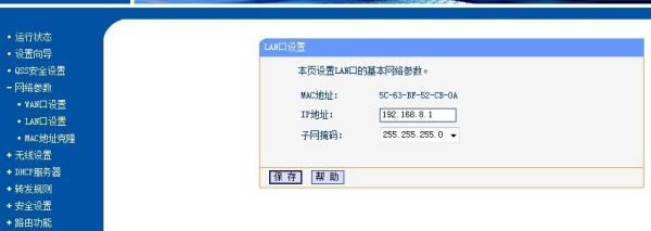

3.把路由器的总端口(以前连接MODEM猫插的那个口)和电脑连接。。然后,IE输入192.168.1.1进入路由设置界面。
4.进入路由界面后,我的是TPLINK路由,所以设置选项在左边。
5.选择“无线设置”---无线安全设置,,接着把无线密码设置好,然后“保存”。
6.找“网络参数”-----“LAN口设置”把IP地址修改为“192.168.8.1”。子网码不要动。接下按下“保存”。路由一般会重新启动。(记住,以后进无线路由器设置界面就变成192.168.8.1了)。进光猫就是192.168.1.1.
7.全部设置好以后,把光猫的网线连接到路由器的总端口就可以了。无线路由器就能使用了。
