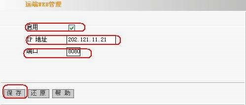

如何开启路由器的远程管理
SOHO级路由器:
在路由器管理界面的安全设置--远端WEB管理:将IP地址设置为远程主机(路由器)的公网IP或者设置为:0.0.0.0即可
注意事项:
1、路由器默认的WEB管理端口为8080,您必须用“IP地址:端口”的方式(例如 http://202.121.11.21:8080)才能登录路由器执行WEB界面管理。此功能需要重启路由器才能生效。若路由器设置虚拟服务器占用8080端口,则需要将管理端口修改为8080之外的其他端口,建议端口号大于1024.
2、路由器默认的远端WEB管理IP地址为0.0.0.0,在此默认状态下,广域网中所有计算机都能登录路由器执行远端WEB管理,如果改变了默认的远端WEB管理IP地址(例如改为202.121.11.21),则广域网中只有具有指定IP地址(例如202.121.11.21)的计算机才能登录路由器执行远端WEB管理。
