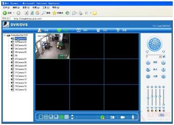

一、怎么才能看到监控画面
1.将你的摄像机和电脑设置在同一网段,特别是摄像机要给它固定一个IP,电脑自动获取也可.
例如.摄像机的网络配置为:
IP : 192.168.1.20  MASK:255.255.255.0  Gateway:192.168.1.1(可不填写)
电脑设置为:
IP : 192.168.1.200(只要不是20及超过255) MASK:255.255.255.0  Gateway:192.168.1.1 (可不填写,若摄像机填了,就必须填)
2.在IE上(通过WEB访问)...直接输入 192.168.1.20 就可以访问,查看监控录像了..
通常用户名为 :admin  密码:12345 。
为了方便管理,请将监控主机内网IP设置为固定式,并且IP地址号尽量靠后以免与其它电脑冲突。开启路由器端口映射操作步聚(TP-LINK路由器为例):
1、在IE地址栏输入路由器IP;
2、输入用户名密码(默认用户名admin,密码admin)。
