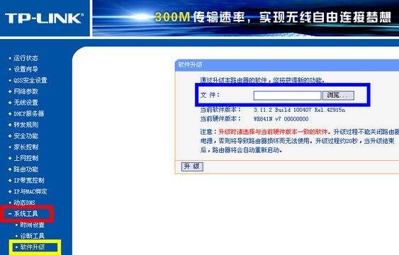

2、刷非官方固件的话,就可以使用更多的官方固件无法实现的功能,甚至对处理器进行超频大幅度改善性能(但非官方的第三方固件可能带来莫名其妙的问题,如非必须一般不必使用第三方固件)。大多数时候更新一下路由器的固件是有好处的。下面说明如何更新路由器的固件。 电脑网卡连接路由器的LAN口,打开浏览器,输入192.168.1.1,出现路由器的web配置登陆窗口,填写自己的用户名和密码按“确定”进行登陆。 刷新固件之前,应对路由器的配置进行一个备份,因为刷新固件完成之后路由器的配置也会被清空,有了备份就可以快速恢复。点击右边选项栏的“路由器设定值”。 在右边的窗口中点击“Backup”,之后选择备份文件的保存位置,这样就完成了路由器当前配置的备份工作。 点击右边选项栏的“固件升级”。 在上传固件的页面中。是连接因特网中各局域网、广域网的设备,它会根据信道的情况自动选择和设定路由,以最佳路径,按前后顺序发送信号。 路由器是互联网络的枢纽,"交通警察"。目前路由器已经广泛应用于各行各业,各种不同档次的产品已成为实现各种骨干网内部连接、骨干网间互联和骨干网与互联网互联互通业务的主力军。

登录路由管理界面→固件升级,点击“浏览”找到下载的DD-WRT固件。这款路由器提供两种升级方式,一种是常规的“升级”,一种是“安全升级”。
注意问题:如果提示刷新失败,建议重启路由器再进行刷新。如果重启后还是失败,那么就得分析具体原因了,看看是不是版本不合适引起的。例如是不是固件太大了,超过路由器的容量;例如是不是更新程序不认这种固件格式等。
下载的DD固件是bin为扩展名的,如果路由器升级不支持这种格式,试试看修改扩展名为支持的类型;建议使用有线方式连接路由器刷新;刷新期间不要干涉路由器,不要手动关闭路由器电源,一直等刷新结束再操作。
