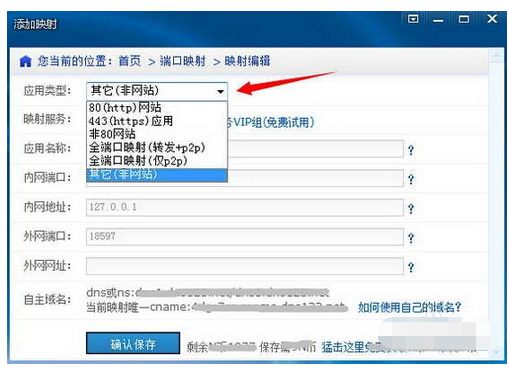

3,内网使用内网映射软件应用,如花生壳内网映射或nat123映射。
4,打开映射软件,添加映射,选择使用映射类型。如需要浏览器访问的可以使用非80网站应用,如无需浏览器访问的,可以使用非网站应用。也可以使用全端口映射模式。
5,映射后,通过映射后的域名,即可以在外网远程监控访问。
