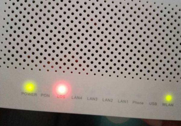

一、路由器上的los红灯闪是什么意思
路由器LOS闪红,大部分路由器的原因是因为网线断了。光猫光接口有问题,需要更换光猫。
室内尾纤连接光猫接头松脱。把接头插好即可恢复。
建议拔下猫上的光纤插头,用棉花蘸酒精清洁下接头,如果没有酒精棉,可找一根香烟,用过滤嘴中的纤维棉也可以。
如果依然闪红灯,说明光信号有问题,需要报修,由工作人员检修光纤线路。
los灯亮的话可能是光仟出现了问题可以打电话保修,也有可能是服务商那边问题,可以关闭所有路由器过个20分钟左右在开看看。
LOS灯不是路由器上的,你说的设备,正确名称应该是光猫。
LOS灯是光猫的光信号指示灯,其用处是指示光猫接受到的光纤的光信号强度是否可用。如果LOS指示灯闪烁,说明没有检测到光纤信号或者光信号太弱无法使用。这种情况,首先检查光猫上光纤插头是否脱落。
如果插头没问题,则一般是光纤折断的原因。此类故障普通用户无法自行解决,只能打客服电话报修处理。
二、无线路由器上的los闪红灯
1、路由器LOS闪红(大部分路由器),的原因是因为网线断了。
2、建议拔下猫上的光纤插头,用棉花蘸酒精清洁下接头,如果没有酒精棉,可找一根香烟,用过滤嘴中的纤维棉也可以。
LOS灯亮的话表示你的光路由接收不到光信号(正常应该是不亮的),解决建议如下:
1、拔下光纤头,用棉球清理一下光纤面,然后再插回光纤。
2、若还是不行,请检查一下你的光纤线路有没有被弯折。
3、若此时还不行,直接给电信打电话,可能是外部线路问题或光猫已损坏。
三、los一直闪红灯是什么意思
los一直闪红灯是宽带光猫出现问题,需要维修,具体如下:
1、机房光口发光较低或不发光,造成用户端光猫工作不正常,此时光信号灯收不到光缆上发来的光信号或收光信号功率过低,会造成光猫跟机房握手不正常,此时光信号灯会闪亮或者红灯告警。
2、光缆故障(包括分光器坏),也会造成光猫处收不到光或收光过低,此时光信号灯也会闪亮或者红灯告警。
3、光猫本身故障,收光器部分损坏也会造成这种现象。
4、服务器出现故障,比如服务器维护都会造成亮红灯。
需要注意的是以上出现的情况都不能够用户自行解决,只能联系宽带运营商的客服,让他们上门解决。
