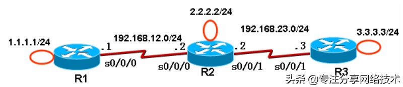

2. 实验拓扑
3. 实验步骤
我们要使得 1.1.1.0/24、2.2.2.0/24、3.3.3.0/24 网络之间能够互相通信。
(1) 步骤 1:在各路由器上配置 IP 地址、保证直连链路的连通性

(2) 步骤 2:R1 上配置静态路由
R1(config)# ip route 2.2.2.0 255.255.255.0 s0/0/0
//下一跳为接口形式,s0/0/0 是点对点的链路,注意应该是 R1 上的 s0/0/0 接口
R1(config)# ip route 3.3.3.0 255.255.255.0 192.168.12.2
//下一跳为 IP 地址形式,192.168.12.2 是 R2 上的 IP 地址
(3) 步骤 3:R2 上配置静态路由
R2(config)# ip route 1.1.1.0 255.255.255.0 s0/0/0
R2(config)# ip route 3.3.3.0 255.255.255.0 s0/0/1
(4) 步骤 4:R3 上配置静态路由
R3(config)# ip route 1.1.1.0 255.255.255.0 s0/0/1
R3(config)# ip route 2.2.2.0 255.255.255.0 s0/0/1

(3) 从 R1 上 ping 2.2.2.2、从 R1 上 ping 3.3.3.3
R1# ping 2.2.2.2
Type escape sequence to abort.
Sending 5, 100-byte ICMP Echos to 2.2.2.2, timeout is 2 seconds:
Success rate is 100 percent (5/5), round-trip min/avg/max = 12/14/16 ms
//可以 ping 通。
R1# ping 3.3.3.3
Sending 5, 100-byte ICMP Echos to 3.3.3.3, timeout is 2 seconds:
Success rate is 0 percent (0/5)
//以上无法ping通,原因在于使用ping命令时,如果不指明源接口,则R1路由器使用s0/0/0
接口的 IP 地址(192.168.12.1)作为 IP 数据包的源 IP 地址了。R3 上响应 R1 的数据包时,
数据包是发向 192.168.12.1 的,然而由于 R3 没有 192.168.12.0/24 的路由,数据包无法发
送。即:数据包从 R1 到了 R3 后,无法返回 R1。
