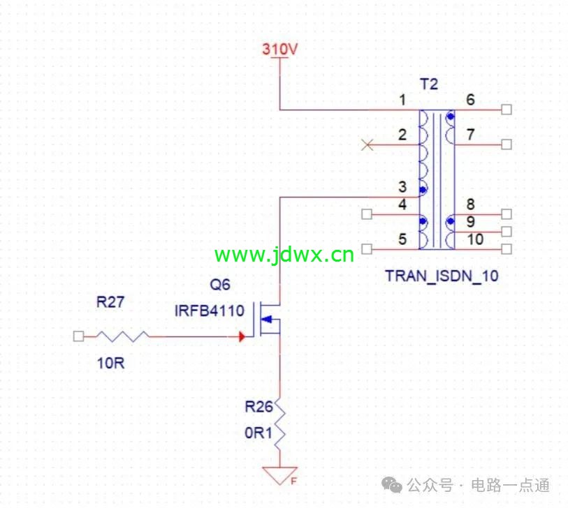

开关电源炸机元件损坏之驱动电阻?:
驱动电阻的阻值驱动电阻阻值一般在100欧以下,10-47欧之间居多,电阻损坏色环不能辨别阻值,可以折中选择一颗22欧姆电阻。都是可以正常工作的。注意在维修开关电源时,内部都是直流高压,一定要注意安全,戴好防护措施,防止炸机伤人。
