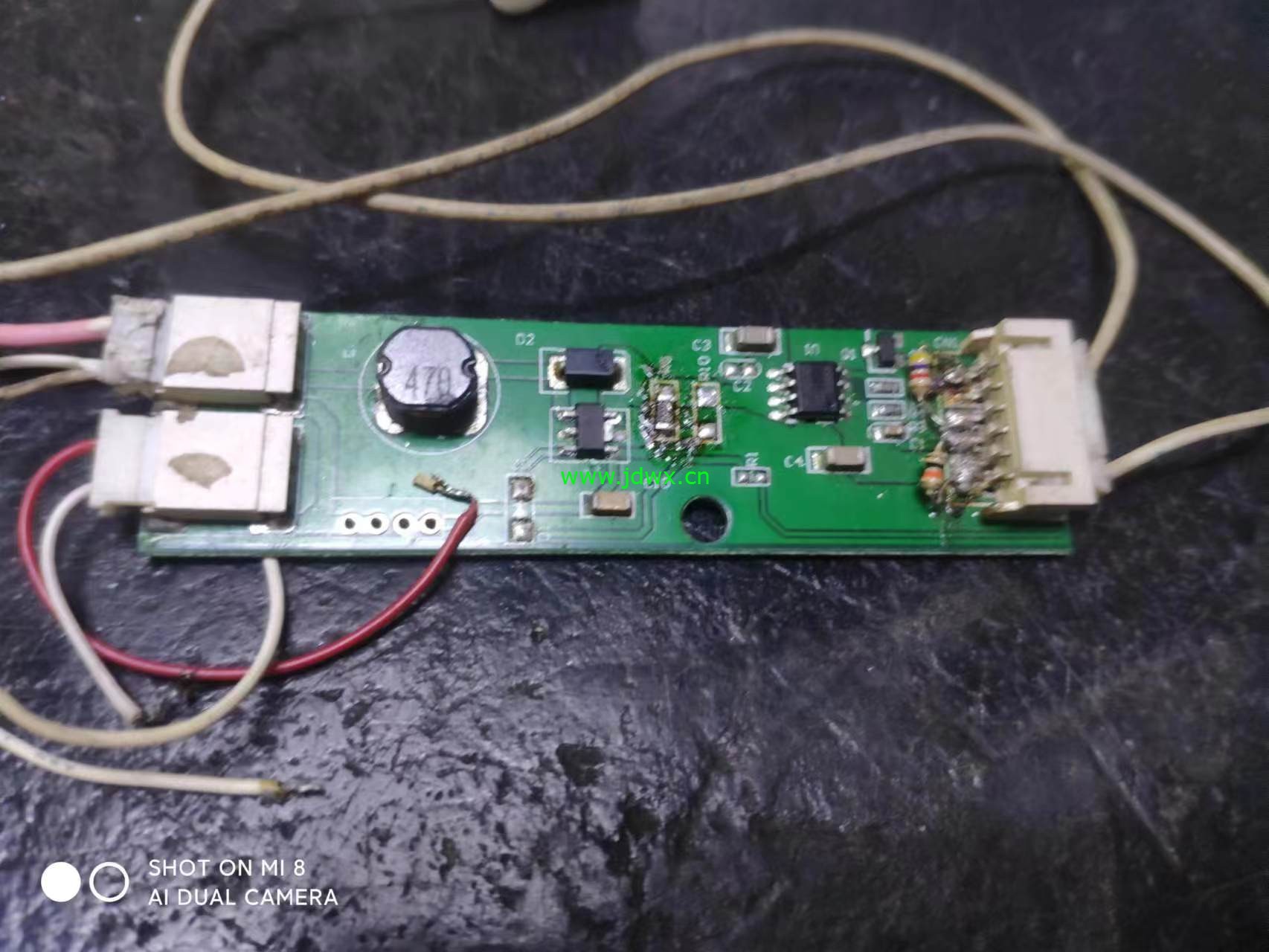

PT4115代还TTP932成功:
飞利浦台灯TTP932损坏,没有查到资料,凑巧手里有个万能液晶恒流板,本来想拿来改制,结果发现上面芯片PT4115对照两张板子,功能一样,于是拆过去换上,台灯点亮。
