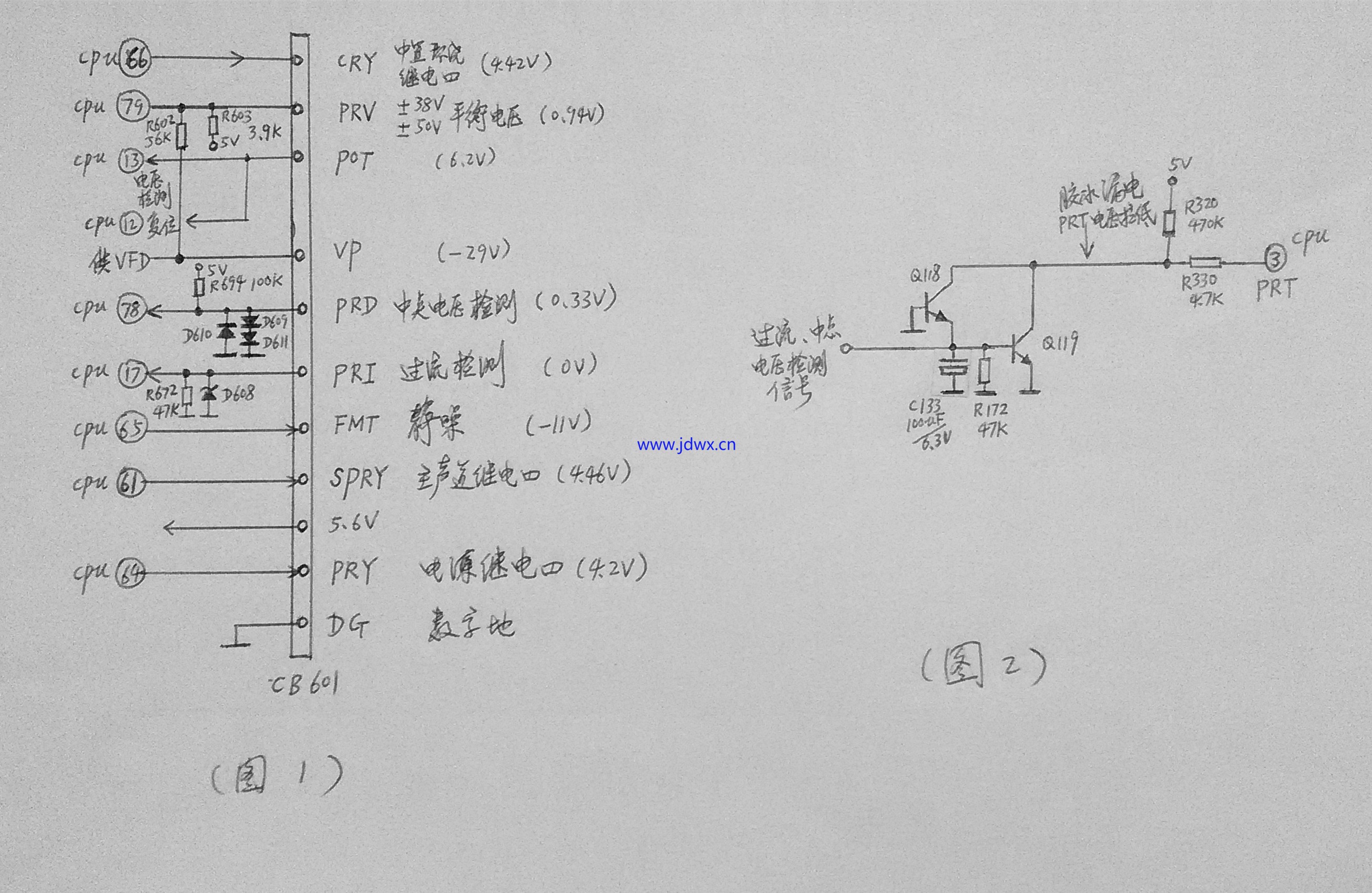

雅马哈YAMAHA RX-V490继电器吸合声。但是过3秒钟后,有继电器跳开的声音:
机型:YAMAHA  RX-V490
该机开机后,有继电器吸合声。但是过3秒钟后,有继电器跳开的声音,VFD显示屏同时熄灭。从故障现象看, CPU检测到功放电路故障而启动保护自动关机。自动关机前可供检测的时间太短。为了判断故障来自哪部分电路,故决定给机器短时间强制加电,以供检测各电路电压。于是用一根导线一端接机壳(地),另一端触碰副电源板上电源继电器RY102非供电端,使该继电器加上12 V电压。机器开机后,3秒钟后自动关机,但是由于电源继电器RY102带电,虽然CPU处于待机状态,但是功放电路都被供电处在工作状态。测量保护检测输入端电压正常为0v,说明5声道功放均在正常,没有中点电压漂移和过电流现象。测量保护电路给CPU的保护信号端PRT电压为1.1V,似乎偏低,正常应为5v左右。由于保护检测端电压正常为0v,而保护电路给CPU的PRT电压偏低,应该是保护电路的问题。将易老化的电解电容C133换新,故障未排除。将三极管Q118和Q119都换新,故障仍未排除,PRT电压仍为1.1V。观察保护电路输出端到至CPU显示控制板的排线座要经过一个跨线,而这个跨线被白色固定胶水覆盖(原胶水用于主滤波电容的固定),而胶水又覆盖了相邻数根跨线。胶水老化漏电是常见现象,估计PRT电压偏低是其漏电所致。于是,将此根跨线拆除,另外用一根绝缘导线将保护电路输出端到至CPU显示控制板的排线座连接好。再试机,故障排除,机器没有再3秒自动关机。测量保护电路在开机3秒内的正常电压变化:输入端由0.65V变为—0.7V变为0.04V,输出端由0V变为—0.7V变为4.8V。将临时给电源继电器加的导线拆除后,给机器接上音箱,机器5声道声音完全正常。(如图2所示)
小结:本例的3秒自动关机,是给CPU的保护信号电压被老化漏电的胶水拉低造成的,与功放电路和保护电路及CPU都无关。胶水老化漏电在维修中常碰到,若你已对电路有关元件进行代换但仍无法修复,不妨把元件边的胶水去除试一下,或另外接线避开胶水的影响。
