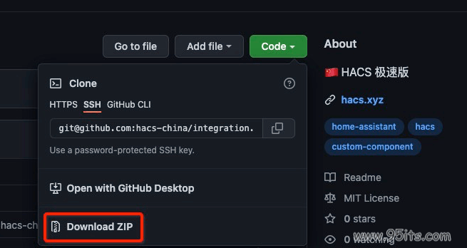

⚠️ 请不要通过下图中的位置下载HACS,会缺少文件 download hacs
