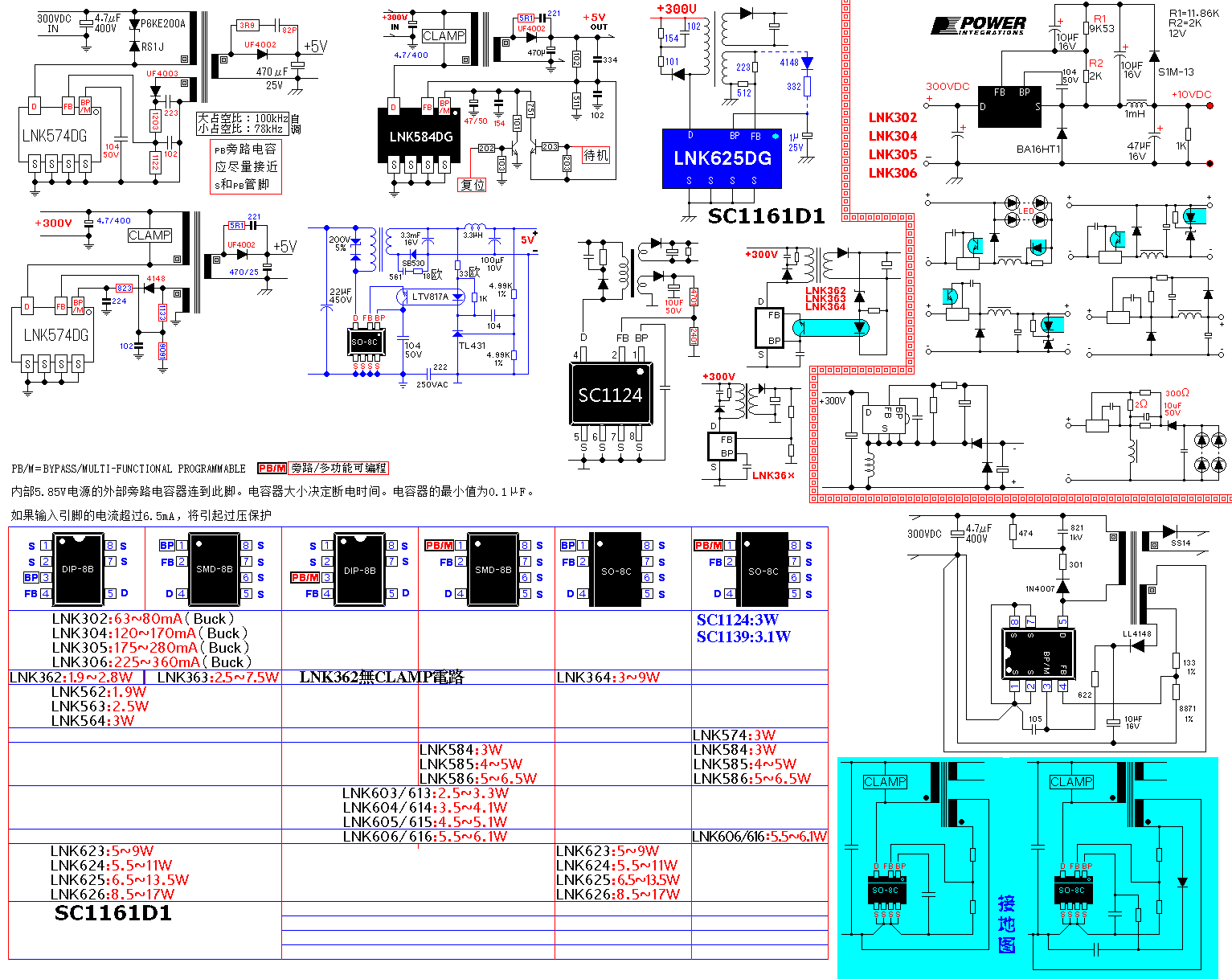

电源IC归类(1):
LNK302、LNK304、LNK363、LNK364、LNK564、LNK574、LNK586、LNK603、LNK613、LNK604、LNK614、LNK605、LNK615、LNK606、LNK616、LNK623、LNK624、LNK625、LNK626、SC1124、SC1139、SC1161电源IC。
    这里不包你能代换成功,应用请参照相关的Datasheet

现在 的8脚鱼太多,全部备齐绝对不可能,备几种通用互换性极强的还是完全可行的。
满江红 发表于 2023-11-4 18:29
现在 的8脚鱼太多,全部备齐绝对不可能,备几种通用互换性几枪的还是完全可行的。 ...
说的对,所以归类
