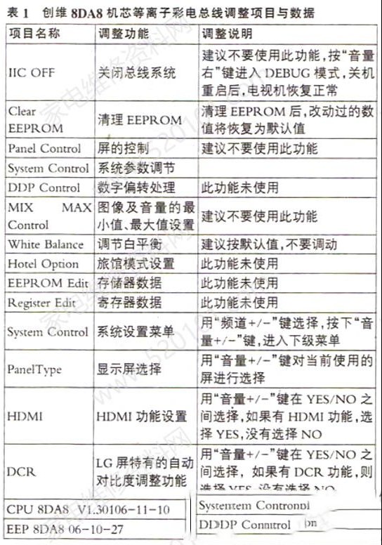

        五、调整项目与数据创维
                 8DA8机芯液晶彩电总线系统调整项目和说明见表1。
