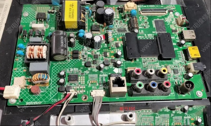

接修一台康佳LED32S2260N液晶电视,板号为35018252,故障现象是开机绿灯停留大约3-5秒时间就不亮了,遥控手动均无反应,红灯也不亮,在绿灯亮的时间内,用手电照射屏幕,发现有开机图标,开盖检查发现12V电压在7-12V之间变化,在12V能保留几秒时间,在这个时间内测得背光CW952滤波电容处为100V正常。
               测背光驱动集成块OCP8121的2脚电压12V正常,3脚开关电压0V不正常,6脚亮度控制3.2V正常,断开3脚外围R704,3脚电压还是0V,再测R704另一端为3V.测灯条没有坏,再测8121外围R701-R709-R763-R755阻值也正常,证明应该是背光电路保护了,8121外围原件挨个查了一下都正常,郁闷之际在康佳旧版上拆了一个8121换上,故障依旧,没有思路之际先放一边,第2天在说。隔天想了一下既然其他都正常,还有12V和100V滤波电容没查,测12电容正常,测100V滤波电容CW952只有19UF更换后恢复R702开机背光点亮,故障排除。
               本例检修之所以走了弯路是测100V电压正常,没想到电容会失容,供大家参考。
