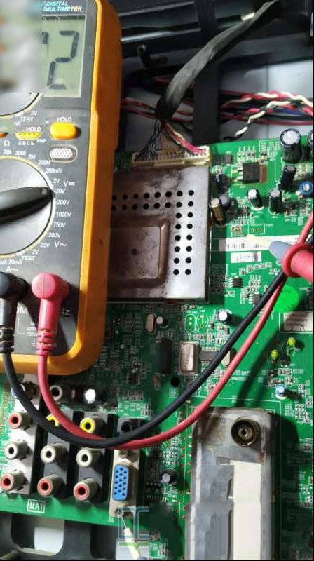

TCL L52E9FBD液晶电视无故自动重启的故障维修:
接修一台TCL L52E9FBD液晶电视,故障表现为不断重启,检查电源板,12V在12.45V到12.99V不断变化。换掉两个滤波电容。故障不变。查主板的UB804输入5V正常输出1.26V上升到1.7V。在线测量取样电阻R833为9.6K明显变大。好不容易找到一个3.9K的(原阻值3.6K的没有找到)换上,测输出电压1.3V多一点。故障排除。
