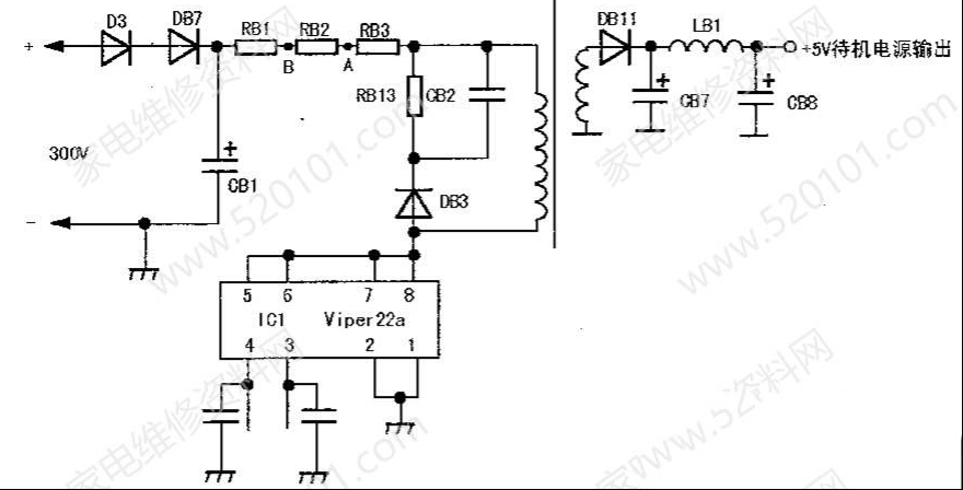

接修一台TCL王牌LCD32K73型液晶电视,故障现象为三无,电源指示灯不亮。将屏向下,拧下前面框固定螺丝,取下前面框后,再将屏向上,拧下固定屏的螺丝,将屏慢慢提起并右移少许就可看到机内固定在左侧的电源板。取下电源板铜箔面的塑料挡片,并仔细查看电源板的元件,没有发现有明.显损坏的痕迹和接触不良的地方。通电测量电源板各路输出电压均为0V,而整流桥两端+300V电压正常。分析此机电源电路的工作方式,发现此电路接通电源后首先由副开关电源输出一组+5V的待机电压供给主板CPU,再由主板发出开机信号去开启主开关电源以输出其他各路所需电压。由此分析,应当首先检查副开关电源的电路(根据实物电路板绘制的简图见图1)。
                该机副开关电源的电路是由IC1(Viper22A )为中心组成的;这种类似电路在电磁炉电源和DVD机电源电路中较为常见。拔去通往高压板和主板的连接线,用6V的小电珠并接在待机电源的+5V电源输出端做负载接通电源开关,小电珠不亮说明故障确实是由副开关电源工作不正常引起的。
                用万用表测量副开关电源CB1两端的+300V电压正常,测IC1的⑤~⑧脚电压为0V,正常时应为300V。再测开关变压器初级上端的300V电压也为0V ,继续检查RB3前面A点无电压,再测RB2前端B点处300V电压正常,电阻RB1、RB2、RB3均为2.7Ω的贴片电阻,断电在线测量RB2明显开路。分析RB2损坏的原因多数是由IC1不良或损坏引起,查其他有关元件未见异常,于是将RB2和IC1一同更换后通电,这时小电珠亮,测量小电珠两端电压为5V正常稳定。断电并去掉小电珠,插.上通往主板与高压板的排线通电,电源的指灯亮,按一下待机键,电视机工作正常,故障排除。
