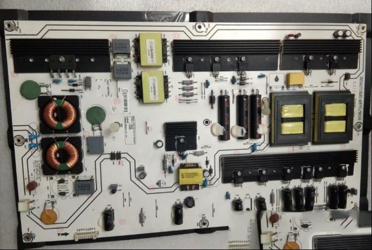

收到故障机收到其他维修同行的一台海信LED65K560J3D液晶电视,故障表现为插电指示灯闪,不开机。打开机盖,目测电源板上C921(1000uF/25V)电容鼓胀,顺着电路走向查到是12V滤波电容,于是用万用表测量12V产生电路时发现VD905(FR107)短路、R915/R916(贴片100,阻值应该是10欧姆)均开路,更换后故障机修到这里,终于修好值得探讨。。
